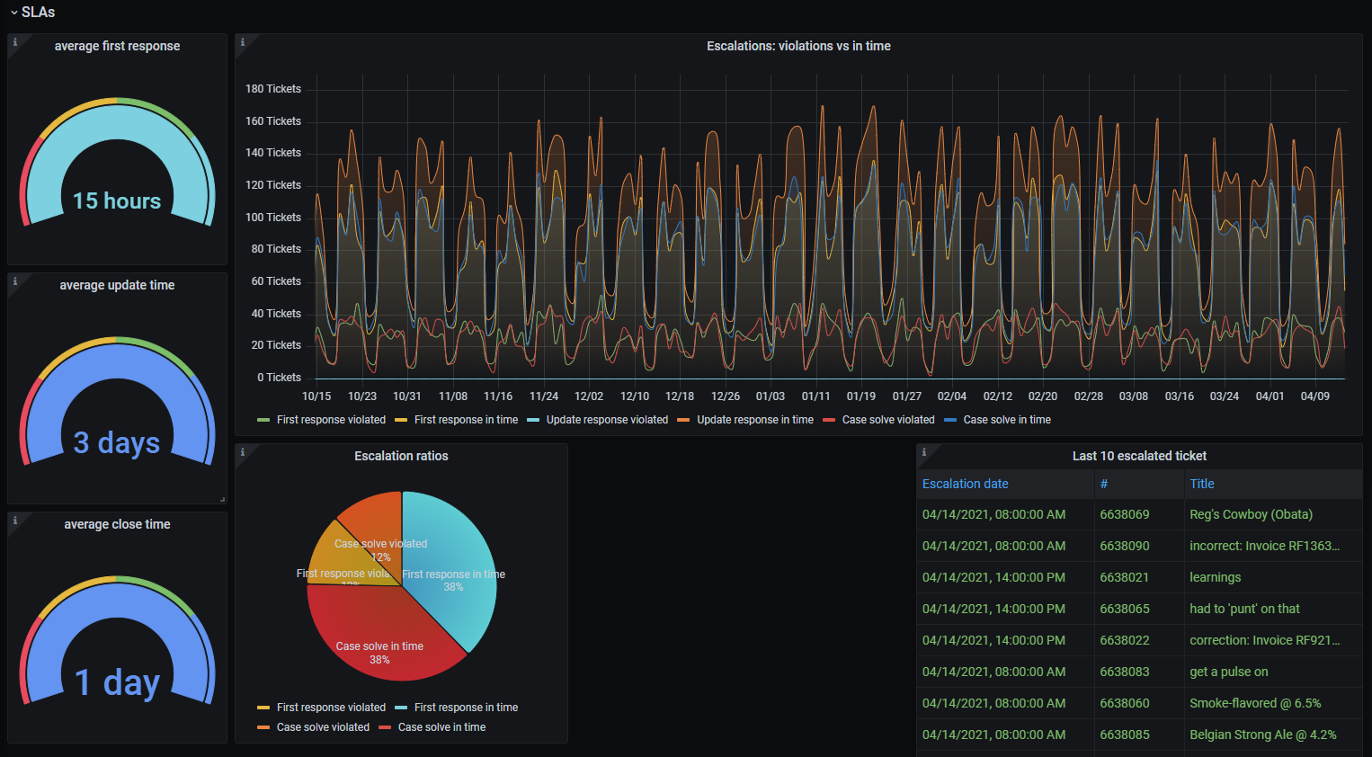

Painel de estatísticas de tickets 14222
Gráficos do painel
- abertura e fechamento de tickets[1]
- artigos criados
- SLA de ticket (no prazo e violação) por tipo[1][2]
Metainformação de ticket e artigo
- distribuição de tickets por grupo
- proporção de remetentes (por exemplo, Cliente/Agente)[3]
- proporção de tipo de artigo (por exemplo, email, telefone)[3]
- tipo de conteúdo do artigo
- proporções de escalonamento[1]
- média de primeira resposta, tempo de atualização e tempo de fechamento[2]
- top 10 de:
- últimos 10 tickets escalonados
Fontes de dados necessárias
ES - Ticket ArticlesES - Tickets by created_atES - Tickets by closed_at

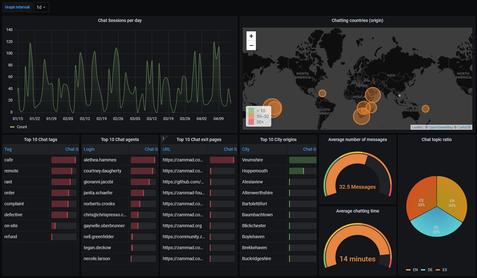

Painel de estatísticas de sessão de chat 14224
Gráficos do painel
Criações de sessão de chat.
Metainformação de sessão de chat
- top 10 de:
- tags de chat
- agentes de chat
- páginas de saída de chat
- origens por cidade
- proporção de tópico de chat
- número médio de mensagens dentro de sessões de chat
- tempo médio de chat
- mapa-múndi com países de origem do chat
ES - Chat Sessions

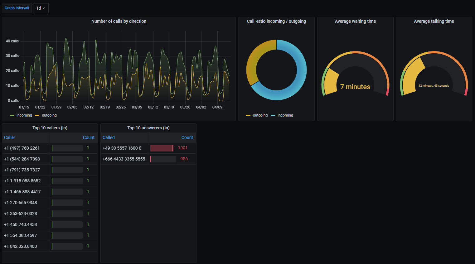

Painel de estatísticas de registro CTI 14223
Gráficos do painel
Número de chamadas por direção (entrada/saída).
- proporção de chamadas (entrada/saída)
- tempo médio de espera
- tempo médio de conversa
- top 10 de:
- chamadores (entrada)
- atendentes de chamada (entrada)
ES - CTI Log
