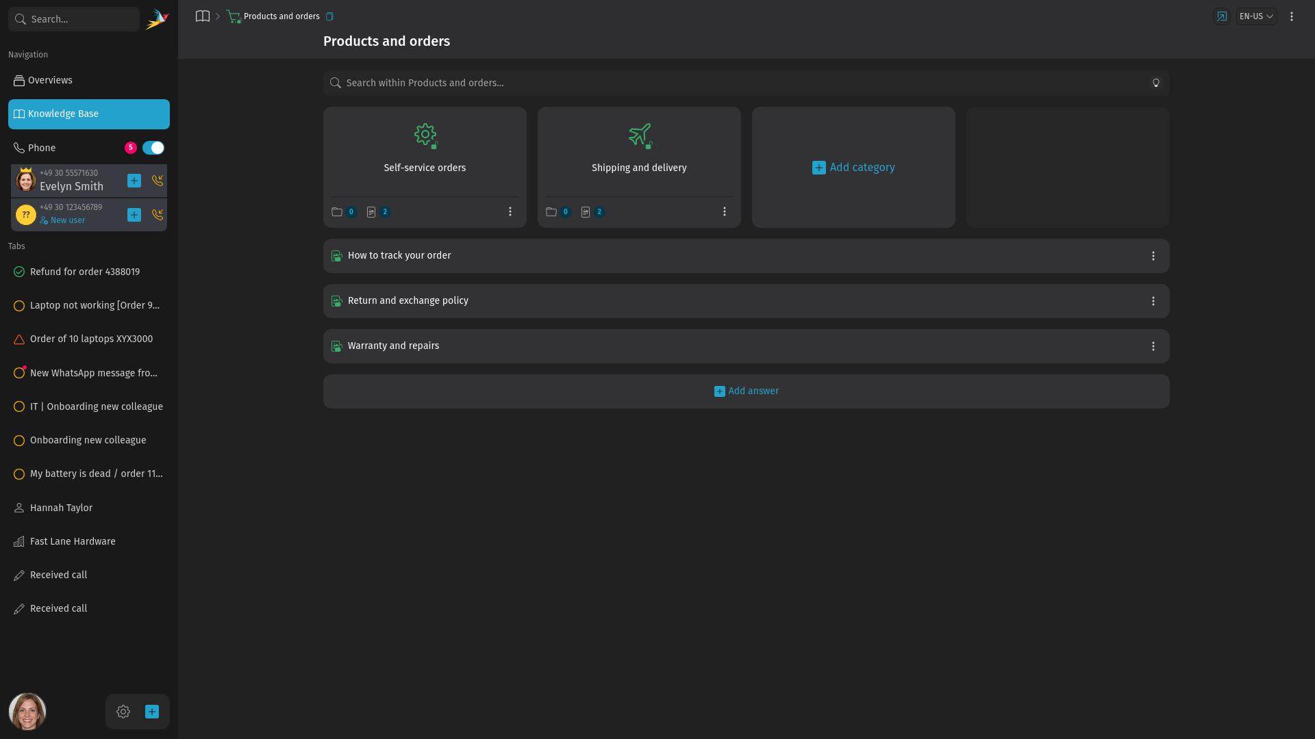

A página inicial da base de conhecimento mostra um card para cada categoria de nível superior, organizados em grade. Cada card mostra o ícone da categoria, seu título, seu estado de publicação e duas contagens: o número de subcategorias e o número de respostas que ela contém em todas as subcategorias.
Para abrir uma categoria, basta clicar no seu card. Suas subcategorias aparecem como cards na parte superior, e suas respostas abaixo delas como uma lista. Selecione uma resposta para lê-la. Use os botões de voltar e avançar na barra superior para alternar entre a resposta anterior e a próxima dentro da mesma categoria.
Use a barra de pesquisa no topo para pesquisar na base de conhecimento. Use o seletor de idioma para alternar entre o conteúdo traduzido. O ícone da base de conhecimento no início do breadcrumb na barra superior leva você de volta à página inicial da base de conhecimento. O botão de pré-visualização, com a dica View public knowledge base, no lado direito da barra superior, mostra a base de conhecimento como seus clientes a veem.

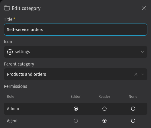

Para criar uma categoria, selecione o card + Add category. Isso funciona na página inicial da base de conhecimento para categorias de nível superior, assim como dentro de uma categoria para subcategorias. Outra forma de criar uma nova categoria dentro de outra é usar o botão ︙ no card da categoria e selecionar Add sub-category.
Cada categoria consiste em um título e um ícone. Os ícones ajudam os usuários a reconhecer categorias rapidamente, então escolha o que melhor se encaixa no conteúdo.
Para editar uma categoria, clique no menu ︙ no seu card e selecione Edit category, ou use o botão idêntico no topo da barra lateral direita quando estiver dentro de uma categoria.
Permissões de categoria
O painel de categoria contém uma matriz de Permissions que atribui a cada função seu próprio nível de acesso a uma categoria. Três níveis estão disponíveis: Editor para ler e editar o conteúdo da categoria, Reader para lê-la, incluindo respostas publicadas internamente, e None para ocultá-la da função (respostas publicadas estão sempre visíveis na base de conhecimento publicada). Funções sem a permissão de leitor ou editor da base de conhecimento não têm linha na matriz.
Por padrão, o acesso é gerenciado globalmente: todos com a permissão de leitor da base de conhecimento veem todas as respostas publicadas internamente, e os editores podem trabalhar com tudo. Salvar uma matriz de permissões para a base de conhecimento ou para uma única categoria que difira desses padrões muda toda a base de conhecimento para acesso granular: a visibilidade do conteúdo passa então a seguir as permissões por categoria. Selecionar apenas o acesso que uma função já tem por padrão não é salvo e mantém o comportamento global.
As permissões de uma categoria pai são herdadas por suas subcategorias. Um nível Editor ou None herdado não pode ser sobrescrito na subcategoria; as opções correspondentes ficam bloqueadas. Um nível Reader herdado pode ser alterado. A opção Editor fica bloqueada para funções que têm apenas a permissão de leitor da base de conhecimento. Uma alteração que retiraria seu próprio acesso de editor a uma categoria é rejeitada, independentemente das suas outras funções. Respostas publicadas continuam disponíveis para todos; permissões granulares afetam apenas respostas internas e a edição de conteúdo.

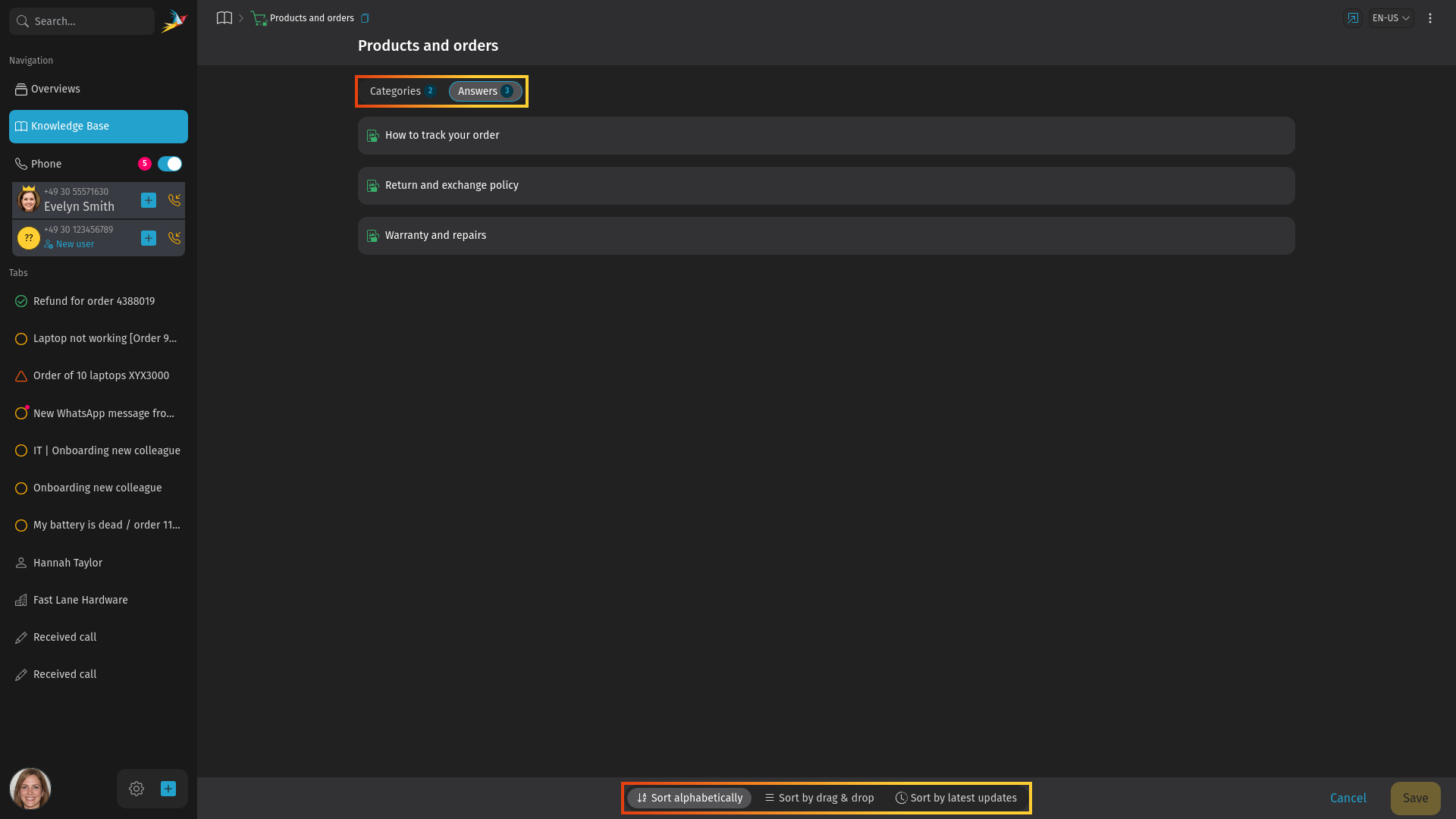

Categorias e respostas podem ser ordenadas por categoria. Abra o menu ︙ na barra superior e selecione Sort content. A barra de ordenação aparece na parte inferior da tela. Dentro de uma categoria, alterne entre as abas Categories e Answers para organizar as duas listas separadamente; a página inicial da base de conhecimento ordena suas categorias de nível superior.
Três modos de ordenação estão disponíveis tanto para respostas quanto para categorias. Respostas e categorias podem ser ordenadas de forma independente.
| Modo | Efeito |
| Sort alphabetically | Entradas ordenadas por título, independentemente de alterações manuais |
| Sort by latest updates | Entradas atualizadas mais recentemente primeiro |
| Sort by drag & drop | Sua ordem personalizada; arraste as entradas para o lugar |
Para categorias, latest updates significa as próprias alterações editoriais da categoria, como um título renomeado ou um novo ícone. Alterações nas respostas dentro dela não afetam a posição da categoria. Respostas são datadas por suas edições de conteúdo.
Selecione o modo, organize as entradas se necessário e salve. A ordem se aplica a todos que visualizam a base de conhecimento.

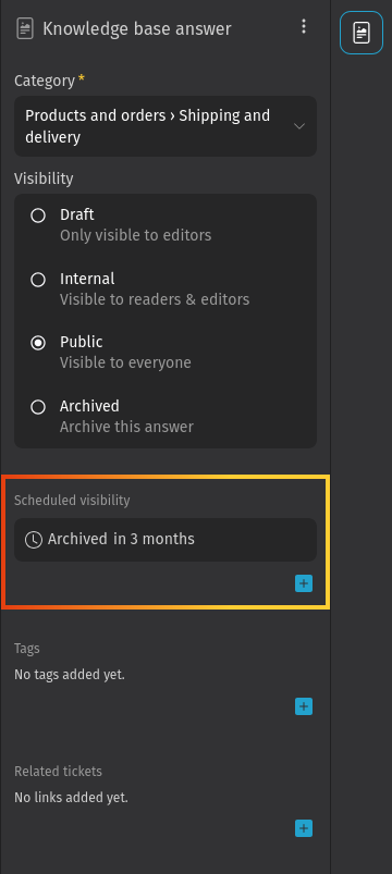

Para alterar a visibilidade de uma resposta, edite a resposta e selecione a nova visibilidade na barra lateral da resposta; a alteração entra em vigor imediatamente ao clicar em Update. Use rascunhos para preparar conteúdo que ainda não está pronto para publicação, e o arquivamento para aposentar respostas desatualizadas sem excluí-las.
Em vez de alterar a visibilidade manualmente, você pode agendar alterações de visibilidade: uma resposta pode ser publicada automaticamente em uma data específica, ou arquivada quando se tornar obsoleta. As alterações agendadas são listadas na barra lateral da resposta e visíveis apenas para editores. Crie um novo agendamento clicando no botão + na seção Scheduled visibility, no modo de edição da resposta.
Os agendamentos seguem a ordem dos estados de visibilidade: uma resposta pode se tornar interna, depois publicada, depois arquivada, cada uma com sua própria data. Rascunhos não podem ser agendados, e um estado de visibilidade que a resposta já atingiu não pode ser agendado novamente.
