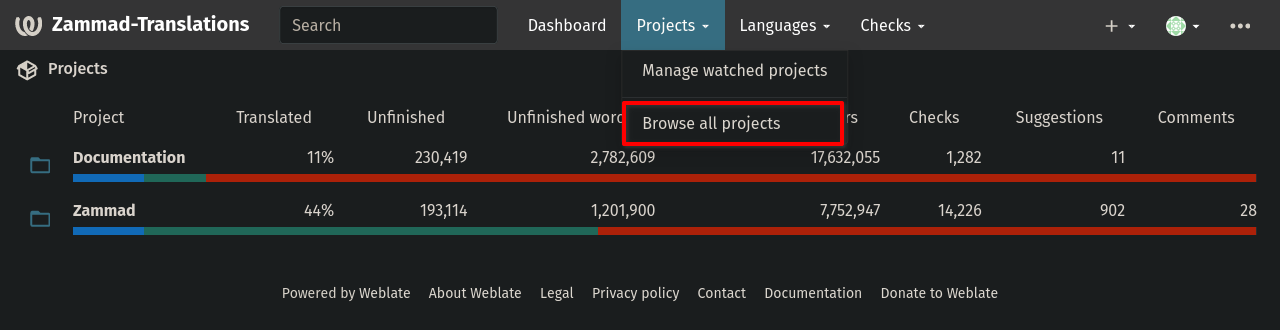

A tradução do Zammad e a tradução da documentação são divididas em projetos diferentes no Weblate. Quando você clica no menu superior em Projects > Browse all projects, você encontra a visão geral dos projetos:

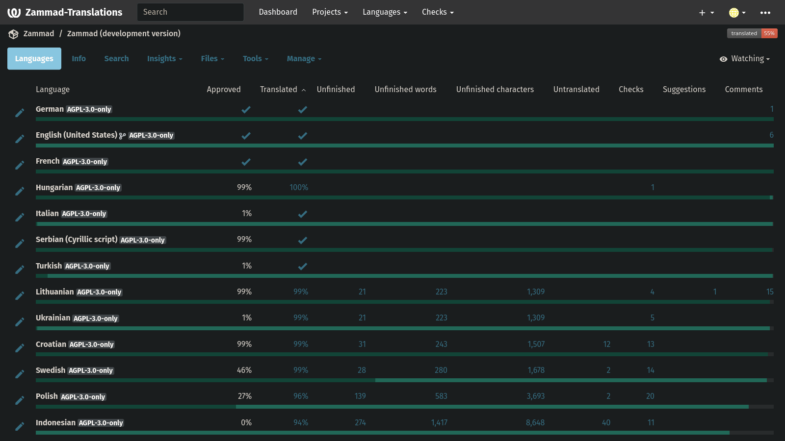

Selecione um projeto (documentação ou Zammad) e mude para a aba Components. Selecione o que deseja traduzir. Depois disso, você pode ver o status da tradução para os diferentes idiomas, como visto na captura de tela a seguir:

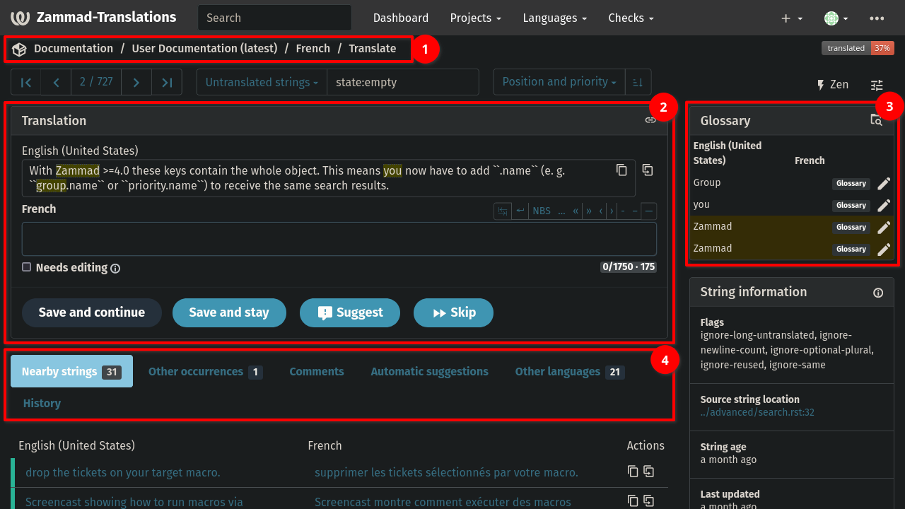

Agora verifique a coluna "Unfinished" do seu idioma e clique no número ali. Isso abre a primeira string não traduzida e, em teoria, você pode começar a traduzir. Mas primeiro vamos dar uma breve olhada na interface do usuário do Weblate:
- Trilha de navegação (breadcrumbs) com o caminho até o projeto, componente e idioma atuais
- A área de tradução em si. Você encontra a string de origem no topo e o campo para sua tradução abaixo.
- Glossário: quando uma string ou parte dela é detectada como presente no glossário, você encontra informações adicionais ali. Também é destacada nas strings de origem.
- Algumas abas úteis:
- Strings próximas: mostra o contexto da palavra ou string
- Sugestões automáticas: aqui você encontra sugestões automáticas do DeepL e sugestões de strings semelhantes que já foram traduzidas. Use o botão
Clone to translationpara inseri-las no campo de tradução e aplicar as alterações. Use o botãoAcceptpara aceitar a tradução sugerida e passar automaticamente para a próxima string. - Outros idiomas: aqui você vê uma lista se e como a string foi traduzida para outros idiomas (pode ser útil para idiomas semelhantes).
