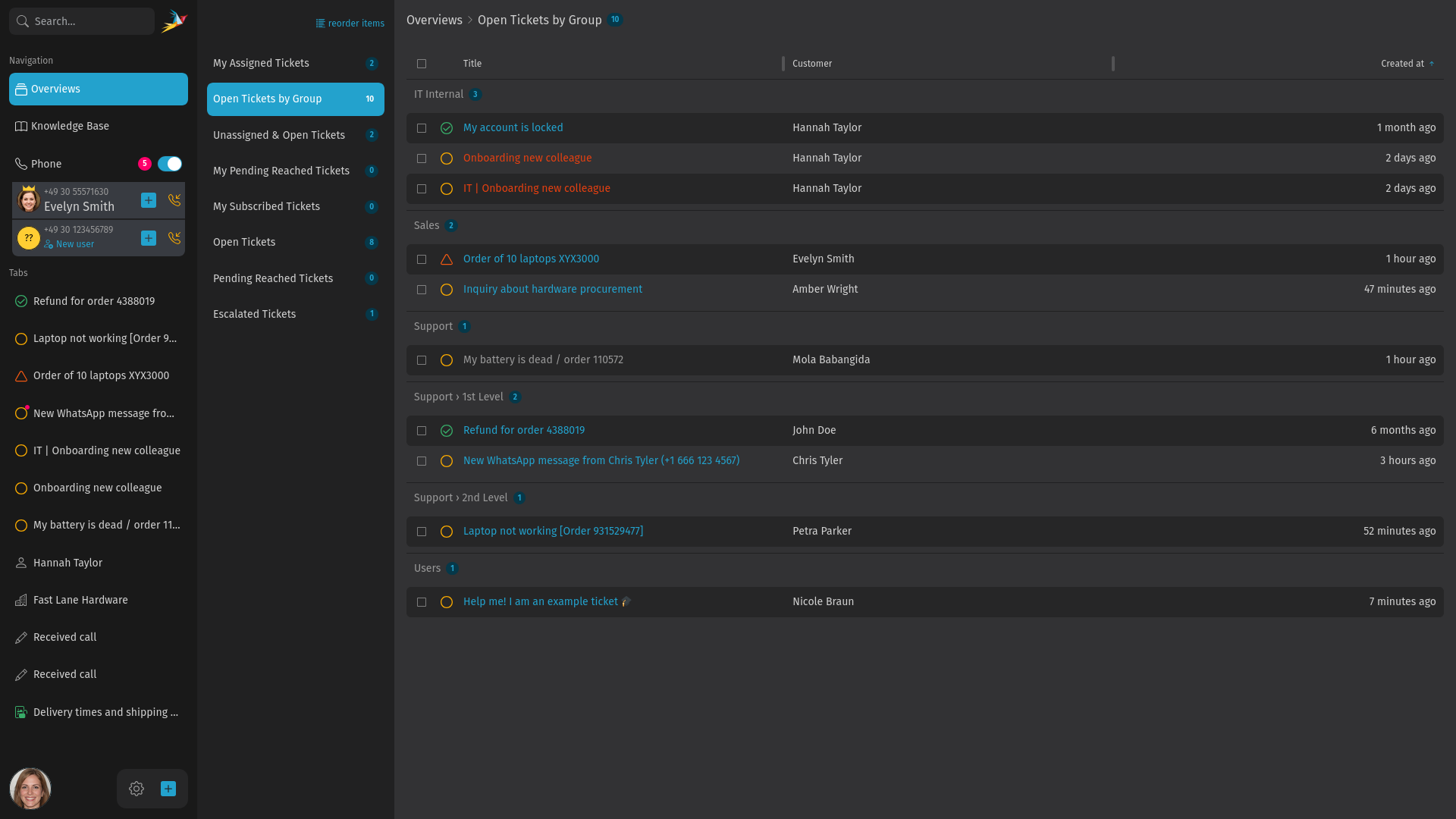

As visões gerais são um componente central do Zammad. Abra-as clicando no botão Overviews na navegação principal ou use o atalho de teclado o. Você pode pensar nas visões gerais como um tipo de caixa de entrada de email com diferentes pastas. Use-as para encontrar novos tickets que você deseja processar e para acompanhar os tickets que ainda não foram concluídos.
Dependendo da configuração do seu sistema e do que seu administrador do Zammad configurou, você pode encontrar diferentes visões gerais ali, por exemplo:
- Seus tickets atribuídos
- Tickets não atribuídos e abertos
- Tickets com tempo pendente atingido
- Tickets escalonados
Selecionar uma visão geral na navegação de segundo nível mostra uma tabela que inclui os tickets correspondentes.

As visões gerais são atualizadas automaticamente. Você não precisa recarregar seu navegador para observar as alterações. Você pode ajustar a ordem temporariamente clicando em um dos cabeçalhos de coluna, assim como alterar sua largura arrastando os divisores de coluna. A ordem só é preservada até você mudar para outra visão geral ou recarregar a página.
Para cada visão geral, você encontra um selo anexado. O número nesse selo informa quantos tickets há em cada visão geral.
As listas de tickets nas visões gerais também podem ser agrupadas por um atributo específico (por exemplo, cliente, organização, responsável). Isso precisa ser ajustado pelo seu administrador do Zammad. Se um agrupamento estiver ativado, você também encontra um selo com um contador dos tickets incluídos ali.

Estado e prioridade com código de cores
Para visualizar diferentes estados e prioridades de ticket, as entradas na tabela têm código de cores.
O ícone ao lado do título do ticket representa principalmente a necessidade de ação:
- Círculo amarelo: ação necessária (por exemplo, novo, aberto, pendência atingida)
- Círculo cinza: pausado, nenhuma ação necessária no momento (por exemplo, pendente)
- Círculo verde: nenhuma ação mais necessária (por exemplo, fechado, mesclado)
- Triângulo vermelho: ação imediata necessária (ticket escalonado devido a uma violação de SLA)
Se você notar um círculo com gradiente azul/rosa, isso indica que um agente de IA está atualmente trabalhando no ticket.
A prioridade é representada pela cor do título do ticket:
- 1 baixa: cinza
- 2 normal: azul
- 3 alta: vermelho
