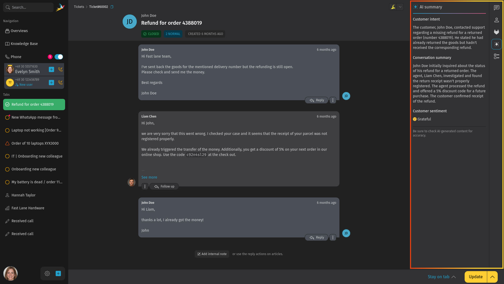

Resumo do ticket
O recurso de resumo do ticket faz o que o nome diz: resume o conteúdo do ticket. Isso pode economizar muito tempo ao lidar com tickets grandes e/ou muitas transferências entre agentes.
Se o recurso estiver ativado, um resumo do ticket é gerado quando o ticket é atualizado e você abre o ticket ou abre a aba lateral de resumo do ticket, dependendo da configuração.
Dependendo da configuração da sua instância do Zammad, o resumo inclui as seguintes seções:
- Intenção do cliente
- Resumo da conversa
- Perguntas em aberto (opcional)
- Eventos futuros (opcional)
- Sentimento do cliente (opcional)

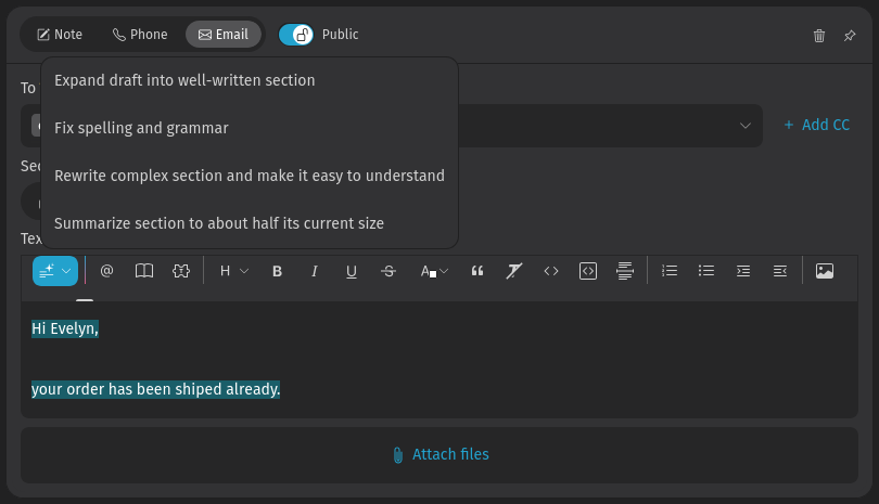

Ferramentas do assistente de escrita
As ferramentas de assistente de escrita com IA são projetadas para simplificar e aprimorar seu fluxo de trabalho de resposta a tickets enquanto você cria um artigo. Para usar essa ferramenta, primeiro você precisa selecionar o texto ao qual deseja aplicar as alterações. Depois disso, clique no botão Writing Assistant Tools no lado esquerdo da barra de ferramentas do editor e escolha uma das ferramentas a seguir, dependendo do que deseja realizar.
WARNING
- Esteja ciente de que seu texto é substituído quando você seleciona uma das ferramentas de texto. Se não estiver satisfeito com o resultado, tente usar o recurso de desfazer pressionando ctrl + z.
- Sempre verifique novamente a resposta. Embora o recurso tenha sido desenvolvido com cuidado, ainda pode haver pequenos problemas em casos individuais devido à natureza das redes neurais.
O Zammad vem com ferramentas de assistente de escrita padrão. A disponibilidade depende da configuração da sua instância do Zammad. Você pode até ter ferramentas personalizadas adicionais, caso seu administrador as tenha adicionado.
- Expand draft into well-written section: usa seu rascunho como base e tenta elaborar um texto adequado. Tenta adicionar uma estrutura e melhorar a clareza e concisão, além de remover erros de ortografia e gramática. Você pode até usá-lo fornecendo apenas informações básicas (por exemplo, em tópicos) e deixar a IA escrever a resposta.
- Fix spelling and grammar: revisa seu texto e remove erros de ortografia e gramática.
- Summarize section to about half its current size: reduz seu texto para cerca de metade do tamanho atual, mantendo a mensagem e o tom do texto.
- Rewrite complex section and make it easy to understand: remove partes desnecessárias e reescreve seu texto de forma clara e compreensível.
