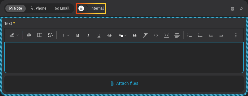

Não importa se você cria um novo artigo do zero ou responde a um artigo do cliente, você pode escolher entre diferentes tipos de artigo:
- Note: escreva um lembrete para você e outros agentes, faça uma pergunta a um colega mencionando um usuário ou adicione novas informações ao ticket. A visibilidade padrão é "interna", o que significa que o cliente não pode ver a nota.
- Call: registre um resumo de uma chamada telefônica que você teve com o cliente.
- Email: envie um email para qualquer pessoa sobre o ticket. O título do ticket é usado como assunto do email.
Para escolher outro tipo de artigo, use as abas de canal (rotuladas Note, Phone, Email etc.) e escolha um tipo diferente. Use a chave Visibility para alternar o artigo entre visibilidade interna e pública. Artigos com visibilidade interna são destacados com uma borda azul tracejada; artigos públicos não têm destaque.

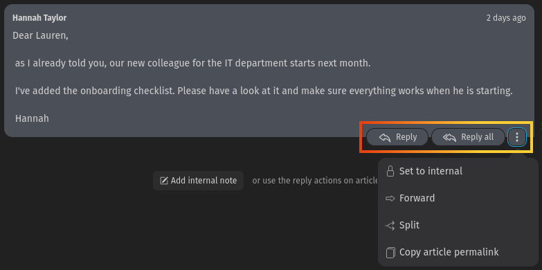

Para encaminhar ou responder a um artigo, use um dos botões de resposta abaixo de um artigo ou no menu ︙. O comportamento é semelhante ao de um cliente de email.
- Reply: permite responder ao artigo. O destinatário é preenchido automaticamente. A resposta é enviada pelo mesmo canal da mensagem original. Isso permite que você envie facilmente uma resposta a um cliente ou terceiro, se envolvido.
- Reply all: igual ao anterior, mas usa todos os endereços de destinatário da mensagem original como destinatários do seu novo artigo. Disponível apenas para canais de email.
- Forward: isso significa que você pode encaminhar a mensagem original para terceiros ou qualquer outra pessoa. A mensagem original e os anexos são incluídos no seu novo artigo.
O Zammad até permite que você cite texto de um artigo existente. Isso é especialmente útil se uma resposta se refere a diferentes partes da mensagem original ou o texto é bem longo. Esse recurso é limitado a artigos do tipo comunicação, como email, onde os botões de resposta estão disponíveis. Para citar texto, basta selecionar o texto que deseja citar e usar a função Reply ou Reply all. Isso adiciona o texto selecionado com um carimbo de hora no seu editor de artigo, onde você pode respondê-lo. Você pode usar a citação várias vezes para citar diferentes partes do texto. Basta selecionar outra parte do texto, clicar na mesma ação de resposta de antes, e ela será adicionada como outra citação ao seu editor. Você pode dividir citações usando enter ou shift + enter no editor e desativar o formato de citação para o seu texto.

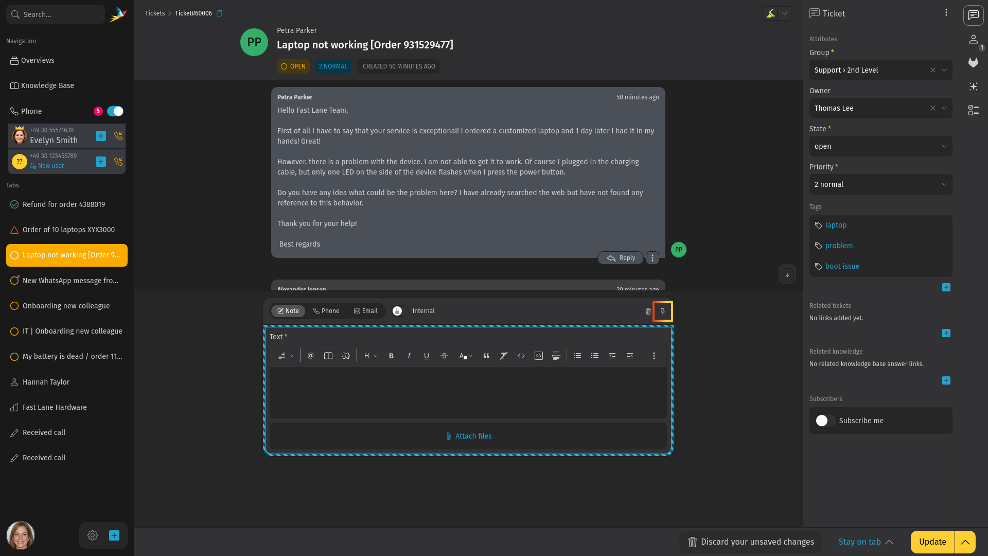

- Uma barra de ações de ticket flutuante no canto inferior direito da lista de artigos mostra ações rápidas, dependendo da sua posição de rolagem e do estado do ticket. Ela contém botões com ícones para as seguintes ações:
- Add internal note (ou Add reply, se você for cliente): abre o formulário de resposta do artigo para escrever uma nota.
- Scroll to start e Scroll to end: pula para o topo ou final da lista de artigos. Se houver artigos não lidos, o botão Scroll to end exibe um selo e muda para Scroll to unread article.
- A barra de ferramentas aparece sempre que a lista de artigos for mais alta que sua tela, para que ações essenciais permaneçam acessíveis.
- Um formulário de resposta fixado para que o editor permança visível enquanto você rola pelos artigos. Para fixar ou desafixar o formulário de resposta, clique no ícone de alfinete no cabeçalho do formulário de resposta do artigo. O formulário fixado gruda na parte inferior da visualização de detalhes do ticket. Redimensione a altura arrastando a linha na borda superior do formulário de resposta fixado. O estado de fixação, assim como o tamanho do painel, são salvos no seu navegador.

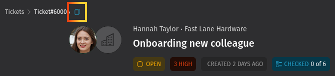

Copiar número do ticket
Para copiar o número do ticket, incluindo um link para o ticket (por exemplo, para colá-lo em um aplicativo de chat de terceiros), use o ícone ao lado do título do ticket. Ele copia o número completo do ticket com o identificador do ticket para a sua área de transferência, por exemplo,
Ticket#50071. Se você colar o conteúdo em um destino que possa lidar com HTML, um link para o ticket é incluído. Se você quiser apenas colar o número do ticket, use a colagem simples via ctrl shift v.
Mas espere, há até um atalho de teclado para isso! Basta pressionar . na visualização de detalhes do ticket, e o número do ticket é copiado para sua área de transferência. Para incluir também o título do ticket, pressione . duas vezes. Exemplo: Ticket#31004: Onboarding new colleague.
