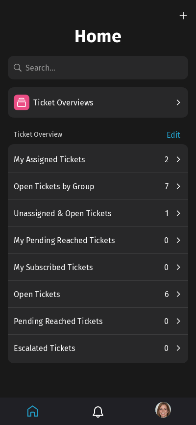

A visualização mobile oferece uma forma de realizar suas tarefas diárias comuns do Zammad enquanto está em movimento:
- Gerencie e use suas visões gerais de tickets
- Pesquisar registros existentes
- Criar um novo ticket
- Responder em um ticket já existente
- Modificar atributos do ticket
- Modificar atributos do cliente
- Modificar atributos da organização
- Registrar tempo em artigos de ticket

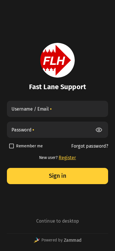

Tanto na tela de login desktop quanto na mobile, você encontra um link abaixo do botão Sign in para alternar explicitamente para a outra visualização (veja a captura de tela de login acima como exemplo).
