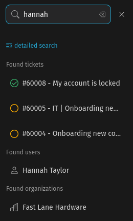

A pesquisa está localizada no canto superior esquerdo da navegação principal. Selecione-a com o mouse ou use o atalho de teclado s. Depois de ativada, você pode ver os tickets fechados recentemente na sua barra de tarefas, assim como suas consultas de pesquisa recentes. Para pesquisar, basta digitar um termo. A pesquisa então exibe todos os itens correspondentes para os quais você tem pelo menos permissão de visualização ou leitura, agrupados por tipo, como usuários e tickets. Selecionar um desses resultados abre o item como aba na barra de tarefas. O número de resultados por tipo é limitado: assim que sua pesquisa corresponder a mais de dois tipos, cada grupo mostra até cinco resultados. Use a pesquisa detalhada para obter o conjunto completo de resultados.
Pesquisar por um termo também encontra valores que começam com ele. Por exemplo, pesquisar por brooks também encontra valores como brookster. Isso não se aplica quando você usa uma notação de atributo como owner.lastname:brooks (descrita na seção sintaxe do Elasticsearch abaixo), que corresponde apenas a valores exatos.

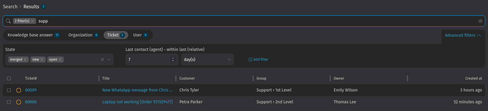

Às vezes, um termo de pesquisa simples pode não fornecer os resultados que você está procurando. O Zammad oferece diferentes opções para restringir a pesquisa na página de pesquisa detalhada.

Limite a pesquisa a um tipo de objeto usando o seletor de abas Search entity abaixo do campo de pesquisa (por exemplo, usuário ou ticket). Isso limita a pesquisa ao tipo de objeto selecionado e seus dados relacionados. Por exemplo, ao selecionar Ticket, a pesquisa também retorna tickets onde o responsável ou cliente corresponde ao termo de pesquisa. Respostas da base de conhecimento estão disponíveis como um tipo de objeto próprio, com título, visibilidade e data de atualização como colunas de resultado. Veja Base de conhecimento para pesquisar dentro da base de conhecimento.

Ao contrário do campo de pesquisa, você pode filtrar os resultados da pesquisa com base em atributos específicos e seus valores. Para isso, clique no botão Advanced filters no lado direito, que abre uma área onde você pode especificar condições adicionais com base em atributos específicos e seus valores. Escolha um atributo e informe ou selecione um valor para comparar. Ao usar mais de um filtro, todas as condições precisam ser atendidas — elas são conectadas logicamente por AND. Isso também se aplica ao termo de pesquisa no campo de pesquisa principal.
Remova um único filtro passando o mouse sobre ele e clicando no ✕ que aparece ao lado do campo de valor. Para remover todos os filtros, clique no x na barra de pesquisa principal no topo, ao lado do rótulo x filter(s), e confirme a remoção.
Para adicionar outro filtro, clique em Add filter abaixo ou entre as linhas de filtro existentes e escolha um atributo na lista de seleção. A lista oferece apenas atributos que ainda não são usados por nenhum filtro, então cada atributo só pode ser usado uma vez.
Caso você queira armazenar ou compartilhar seu filtro, pode fazer isso copiando a URL. Ela inclui o filtro completo. Esteja ciente de que os resultados da pesquisa podem ser diferentes para outros usuários devido a permissões divergentes.
