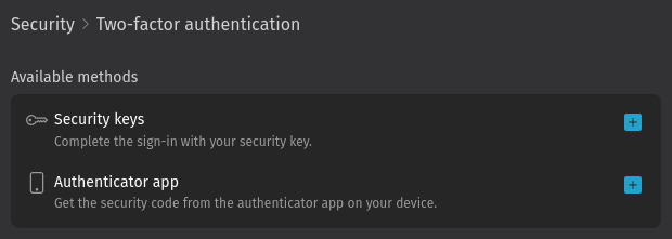

Configurar
If the system admin has enabled this feature, you can head to Avatar > Personal settings > Two-factor Authentication to set it up. Depending on the enabled two-factor methods, you may see one or more options in the table.
Para configurar um método de dois fatores, use o botão + e siga as etapas.
Em uma caixa de diálogo modal, você será solicitado a confirmar sua senha atual.
Dependendo do método de dois fatores escolhido, você será guiado pelo processo de configuração, que inclui etapas específicas. Continue usando um Aplicativo autenticador ou uma Chave de segurança.

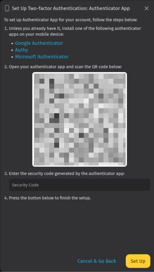

O método de aplicativo autenticador é um tipo de autenticação de dois fatores que usa um aplicativo móvel para gerar códigos de uso único para verificação da conta. Depois de configurar o aplicativo autenticador no seu dispositivo, você o vinculará à sua conta do Zammad.
Primeiro, certifique-se de ter um aplicativo autenticador instalado no seu dispositivo móvel. Aplicativos recomendados:
Em seguida, abra o aplicativo autenticador no seu dispositivo e procure uma ação Scan QR Code ou similar. Aponte sua câmera para a tela do Zammad e escaneie o código QR exibido no meio.
TIP
Se seu dispositivo não conseguir escanear o código QR, primeiro clique nele para revelar seu segredo. Depois, adicione uma entrada manual ao seu aplicativo autenticador e informe o segredo fornecido quando solicitado.
Seu aplicativo autenticador deve adicionar imediatamente a nova entrada para sua conta do Zammad, e um código de 6 dígitos será exibido ao lado, junto com um temporizador.
De volta ao Zammad, informe o código fornecido no campo Security Code e clique em Set Up. Continue configurando outro método de 2FA (chave de segurança) ou veja como fazer login com 2FA.

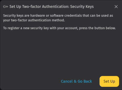

Chave de segurança
O método de chaves de segurança é um tipo de autenticação de dois fatores que usa a Web Authentication API no navegador para verificar sua identidade. Você pode registrar várias chaves de segurança de hardware ou software com sua conta do Zammad, e elas podem ser usadas durante o processo de login.
Inicialmente, você verá um painel flutuante vazio instruindo você a Set Up sua primeira chave.
Depois, informe um Name for this security key descritivo que você registrará com sua conta, para que possa identificá-la posteriormente na lista. Depois, clique em Next.

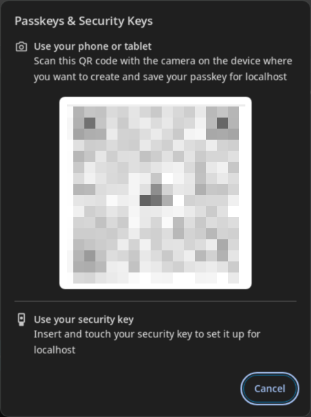

Em seguida, dependendo do seu navegador, você verá diferentes opções. Selecione uma que se refira à chave de segurança escolhida e siga as instruções na tela.
O navegador pode pedir que você interaja com uma chave ou dispositivo para provar que você está fisicamente de posse dele (por exemplo, informar o PIN para desbloqueá-lo).

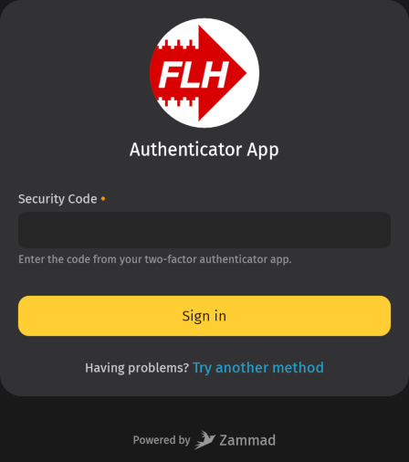

Quando você configura a autenticação de dois fatores para sua conta do Zammad, no próximo login você será solicitado a fornecer o mesmo método de dois fatores após informar o nome de usuário e senha corretos. Dependendo do método de dois fatores escolhido, isso pode ser um código de segurança, chave de hardware, etc.

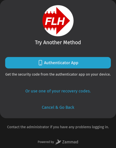

Caso você tenha problemas durante o login com seu método preferido de autenticação de dois fatores, você pode mudar para outro, desde que já o tenha configurado anteriormente.
Procure o link Try another method abaixo da caixa de login. Caso você não veja esse link, provavelmente não tem outros métodos de dois fatores disponíveis configurados, ou seu administrador desativou esse recurso.
Como alternativa, você também pode usar um dos seus códigos de recuperação, que são gerados automaticamente para sua conta durante a configuração inicial da autenticação de dois fatores. Clique em Or use one of your recovery codes, informe um dos seus códigos não utilizados e clique em Sign in.

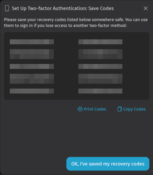

Códigos de recuperação são códigos de segurança de uso único que podem ser usados para fazer login caso você perca o acesso aos seus outros métodos de autenticação de dois fatores. Eles só podem ser usados como um método de backup.
Se o recurso estiver habilitado pelo administrador, os códigos de recuperação serão gerados automaticamente para você durante a configuração do seu método inicial de autenticação de dois fatores.
Você será solicitado a imprimir ou salvar os códigos de recuperação gerados em um local seguro. Depois de usado, um código de recuperação não pode ser reutilizado.

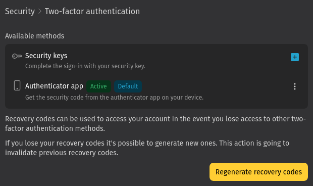

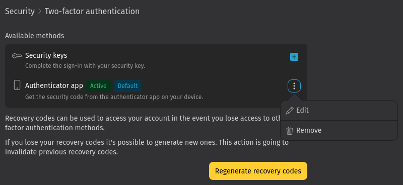

You also have an option to regenerate your recovery codes at any time, which invalidates already existing recovery codes and provides you with a list of fresh codes. You can do this by clicking on Regenerate recovery codes button in your Personal settings' 2FA section.
Definir um método de 2FA padrão
To set an already set up two-factor method as default, use the ︙ actions menu next to it in your Personal settings' 2FA section and choose Set as default.
Para identificar seu método de autenticação de dois fatores padrão atual, procure um pequeno selo azul ao lado do nome do método.
Um método de autenticação de dois fatores padrão é apenas seu método preferido durante o processo de login. Você sempre terá a opção de tentar fazer login usando outro método.

Para editar um método de dois fatores já configurado, use o menu de ações ︙ ao lado dele e escolha Edit. Em uma caixa de diálogo modal, você será solicitado a confirmar sua senha atual.

Para remover um método de dois fatores já configurado, use o menu de ações ︙ ao lado dele e escolha Remove. Em uma caixa de diálogo modal, você será solicitado a confirmar a remoção com sua senha atual.
