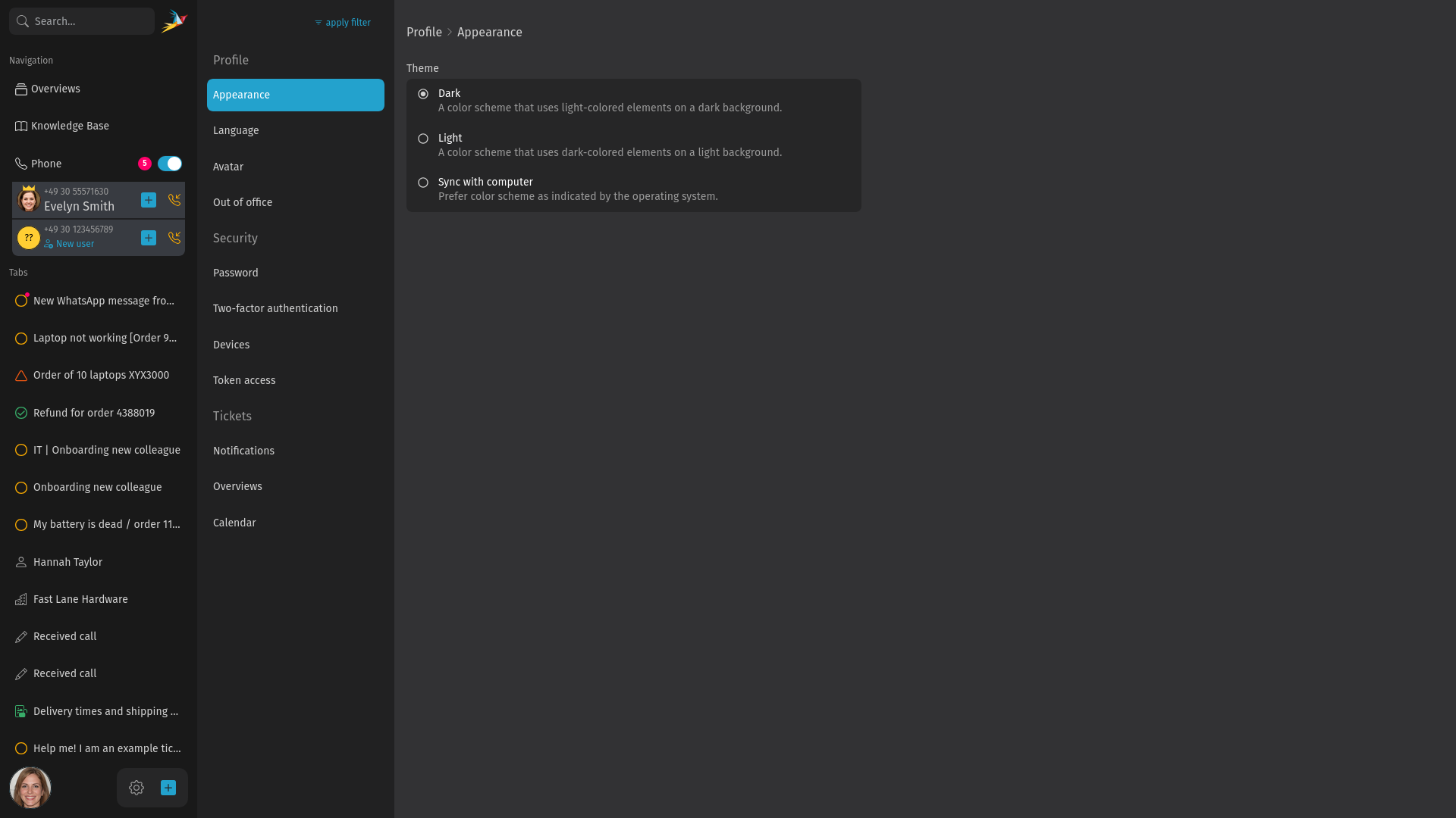

Aparência
Altere a aparência do Zammad. Opções disponíveis:
- Modo escuro
- Modo claro
- Modo automático
A última opção tenta detectar a preferência do seu navegador. Depende do seu navegador se isso funciona.
TIP
Se você quiser alternar rapidamente entre o modo escuro e claro, também pode usar a chave no menu do avatar ou usar o atalho de teclado simplesmente pressionando d.

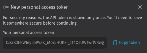

Acesso por token
Gere um token de acesso pessoal para que um aplicativo de terceiros acesse a API do Zammad. Depois de clicar no botão New Personal Access Token, você pode definir um nome, uma data de expiração e configurar as permissões desse token.
Depois de criar o token, ele é exibido em uma caixa de diálogo apenas uma vez. Certifique-se de copiá-lo, pois não há como acessá-lo novamente.
