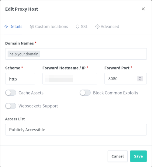

Details Tab
- Domain Names: die Domain, unter der Sie Ihre Knowledge Base veröffentlichen möchten
- Forwarded Hostname / IP: der Hostname bzw. die IP Ihrer Zammad-Instanz
- Forward Port: Der Port Ihres Zammad (standardmäßig
8080bei einem Portainer-Setup)

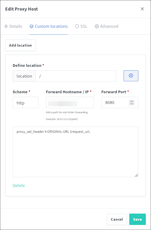

Custom location Tab
- Define location:
/ - Forward Hostname / IP: wie oben
- Forward Port: wie oben
- Klicken Sie auf das Zahnrad, um das Textfeld für die "custom location configuration" zu öffnen, und fügen Sie
proxy_set_header X-ORIGINAL-URL $request_uri;ein (der untere Teil aus dem Zammad-Snippet)

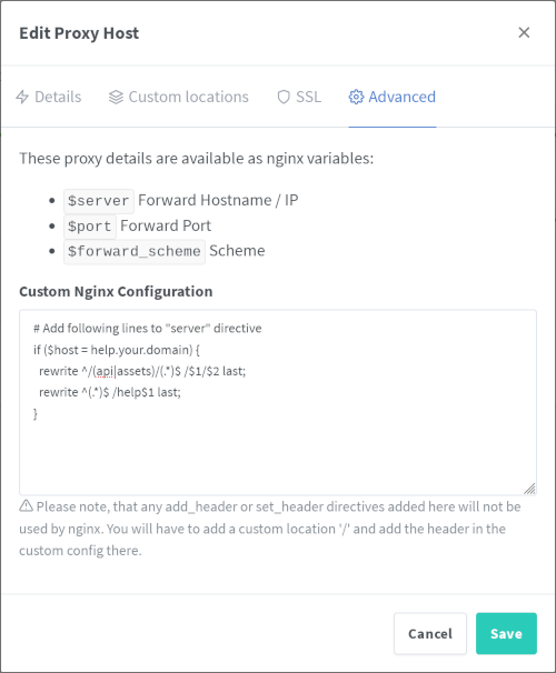

Advanced Tab
Custom Nginx Configuration: Fügen Sie den oberen Teil des Zammad-Snippets hinzu, der in etwa wie folgt aussehen sollte:
text
# Add following lines to "server" directive
if ($host = help.your.domain ) {
rewrite ^/(api|assets)/(.*)$ /$1/$2 last;
rewrite ^(.*)$ /help$1 last;
