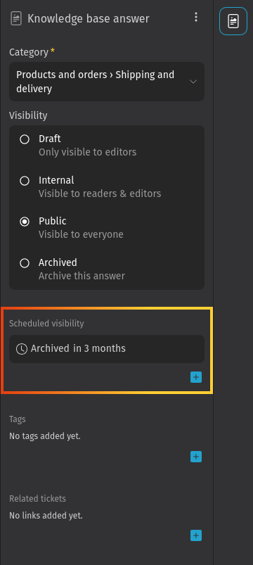

Sichtbarkeit
Jede Antwort weist eine von vier Sichtbarkeiten auf. Dieser Sichtbarkeits-Status wird als farbiges Symbol auf der Antwort und auf der zugehörigen Kategorie-Kachel angezeigt:

Wenn Sie eine Antwort anzeigen oder bearbeiten, zeigt Ihnen ein Symbol in der oberen Leiste zudem die aktuelle oder geplante Sichtbarkeit an.

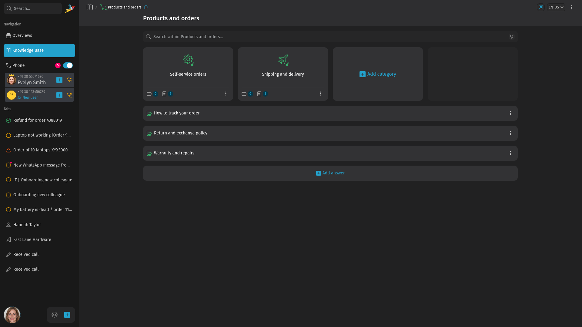

Auf der Startseite der Knowledge Base wird für jede Kategorie der obersten Ebene eine Kachel in einem Raster angezeigt. Jede Kachel zeigt das Kategoriesymbol, den Titel, den Status der Veröffentlichung sowie zwei Zahlen an: die Anzahl der Unterkategorien und die Anzahl der Antworten, die in der Kategorie und allen Unterkategorien enthalten sind.
Um eine Kategorie zu öffnen, klicken Sie einfach auf die entsprechende Kachel. Die Unterkategorien werden oben als Kacheln angezeigt, die Antworten darunter als Liste. Wählen Sie eine Antwort aus, um sie zu lesen. Verwenden Sie die Schaltflächen für die nächste und vorherige Antwort in der oberen Leiste, um zwischen vorherigen und nächsten Antworten in dieser Kategorie zu wechseln.

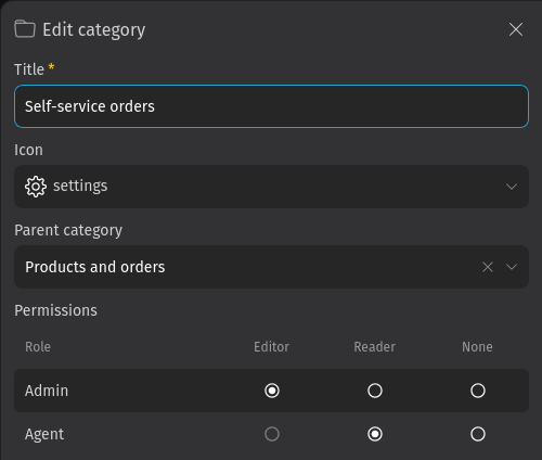

Um eine Kategorie anzulegen, wählen Sie die Karte + Kategorie hinzufügen Kachel aus. Dies funktioniert sowohl auf der Startseite der Knowledge Base für Kategorien der obersten Ebene als auch innerhalb einer Kategorie für Unterkategorien. Eine weitere Möglichkeit, eine neue Kategorie innerhalb einer anderen Kategorie anzulegen, besteht darin, die Schaltfläche ︙ auf einer Kategorie-Kachel zu verwenden und Unterkategorie hinzufügen auszuwählen.
Jede Kategorie besteht aus einem Titel und einem Symbol. Symbole helfen den Benutzern, Kategorien auf einen Blick zu erkennen; wählen Sie daher das Symbol aus, das am besten zum Inhalt passt.
Um eine Kategorie zu bearbeiten, klicken Sie auf das ︙-Menü auf der entsprechenden Kachel und wählen Sie Kategorie bearbeiten oder verwenden Sie die entsprechende Schaltfläche oben in der rechten Seitenleiste, wenn Sie sich in einer Kategorie befinden.
Kategorie-Berechtigungen
Das Kategorie-Seitenmenü enthält eine Matrix unter Berechtigungen, die Zugriffe für die einzelnen Rollen zuweist. Es stehen drei Ebenen zur Verfügung: Bearbeiter zum Lesen und Bearbeiten der Inhalte der Kategorie, Leser zum Lesen der Inhalte einschließlich intern veröffentlichter Antworten und Keine, um die Inhalte vor der jeweiligen Rolle auszublenden (veröffentlichte Antworten sind in der veröffentlichten Knowledge Base stets sichtbar). Rollen ohne die Knowledge Base-Leser-oder -Bearbeiter-Berechtigung haben keinen Eintrag in der Matrix.
Standardmäßig erfolgt die Zugriffsverwaltung global: Alle Benutzer mit der Berechtigung Knowledge Base-Leser sehen alle intern veröffentlichten Antworten, während Bearbeiter auf alle Inhalte zugreifen können. Wenn Sie eine Berechtigungsmatrix für die Knowledge Base oder eine einzelne Kategorie speichern, die von diesen Standardeinstellungen abweicht, wird die gesamte Knowledge Base auf granularen Zugriff umgestellt: Die Sichtbarkeit der Inhalte richtet sich dann nach den berechtigungsspezifischen Einstellungen pro Kategorie. Die Auswahl der Zugriffsrechte, über die eine Rolle standardmäßig bereits verfügt, behält das globale Verhalten bei.
Die Berechtigungen einer übergeordneten Kategorie werden von deren Unterkategorien geerbt. Eine vererbte Bearbeiter- oder Keine-Berechtigung kann in der Unterkategorie nicht überschrieben werden; die entsprechenden Optionen sind gesperrt. Eine vererbte Leser-Berechtigung kann geändert werden. Die Bearbeiter-Option ist für Rollen gesperrt, die lediglich über die Leseberechtigung verfügen. Eine Änderung, durch die Ihnen der eigene Bearbeitungs-Zugriff auf eine Kategorie entzogen würde, wird abgelehnt, unabhängig von Ihren sonstigen Rollen. Veröffentlichte Antworten bleiben für alle verfügbar; granulare Berechtigungen wirken sich nur auf interne Antworten und die Bearbeitung von Inhalten aus.

Um eine Antwort hinzuzufügen, öffnen Sie eine Kategorie und wählen Sie die Karte + Antwort hinzufügen aus, oder nutzen Sie das ︙-Menü der Kategorie und wählen Sie dort Antwort hinzufügen aus. Eine Antwort besteht aus einem Titel und diversen Inhalten. Der Editor bietet dieselben Formatierungsmöglichkeiten wie der Editor für Ticket-Artikel. Weitere Informationen finden Sie im Abschnitt Formatierung des Editor-Leitfadens. Tags erleichtern das Auffinden von Antworten, sowohl bei der Suche in der Knowledge Base als auch bei der Arbeit mit Tickets.

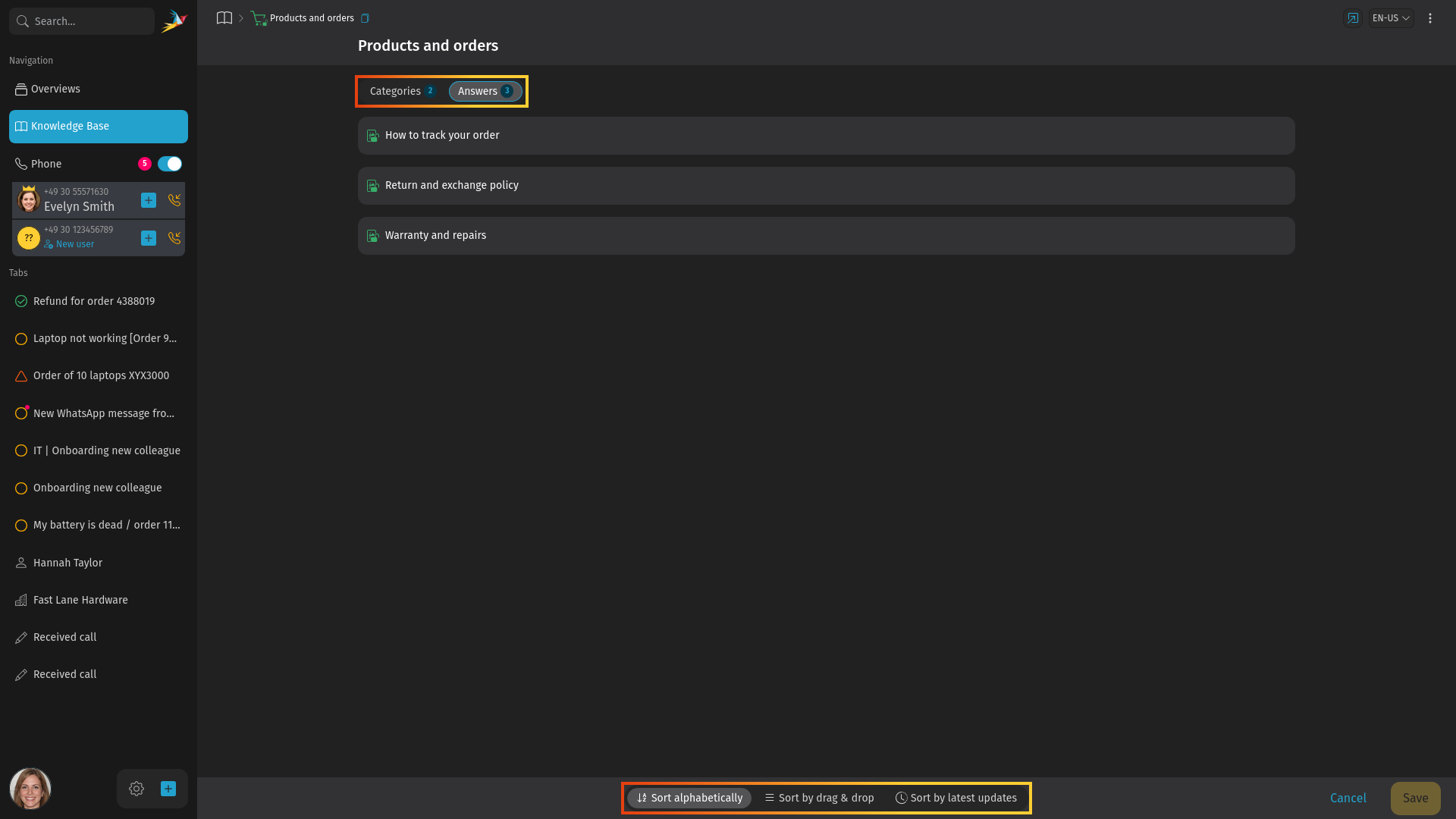

Inhalt sortieren
Kategorien und Antworten können pro Kategorie sortiert werden. Öffnen Sie das ︙ Menü in der oberen Leiste und wählen Sie Inhalt sortieren. Die Sortierleiste erscheint am unteren Bildschirmrand. Wechseln Sie innerhalb einer Kategorie zwischen den Tabs Kategorien und Antworten, um die beiden Bereiche separat anzuordnen; auf der Startseite der Knowledge Base werden die Haupt-Kategorien sortiert.
Sowohl für Antworten als auch für Kategorien stehen drei Sortiermodi zur Verfügung. Antworten und Kategorien können unabhängig voneinander sortiert werden.
| Modus | Auswirkung |
| Alphabetisch sortieren | Einträge nach Titel sortiert, unabhängig von manuellen Änderungen |
| Nach neuesten Aktualisierungen sortieren | Zuletzt aktualisierte Einträge zuerst |
| Per Drag & Drop sortieren | Ihre selbst gewählte Reihenfolge; ziehen Sie die Einträge an die gewünschte Stelle |
Für Kategorien bedeutet neueste Aktualisierung, dass die Kategorie eigene Änderungen wie eine geänderte Bezeichnung oder ein neues Symbol bekommen hat. Änderungen an den darin enthaltenen Antworten beeinflussen nicht die Position der Kategorie. Antworten werden anhand der Bearbeitungen ihres Inhalts datiert.
Wählen Sie den Modus aus, ordnen Sie die Einträge bei Bedarf an und speichern Sie die Änderungen. Die Reihenfolge gilt für alle, die die Knowledge Base ansehen.

Um die Sichtbarkeit einer Antwort zu ändern, bearbeiten Sie die Antwort und wählen Sie die neue Sichtbarkeit aus; die Aktualisierung wird sofort wirksam, sobald Sie auf Aktualisieren klicken. Nutzen Sie Entwürfe, um Inhalte vorzubereiten, die noch nicht zur Veröffentlichung bereit sind, und die Archivierung, um veraltete Antworten nicht mehr sichtbar für Leser zu machen, ohne sie zu löschen.
Anstatt die Sichtbarkeit manuell zu ändern können Sie eine Veränderung der Sichtbarkeit planen: Eine Antwort kann zu einem bestimmten Datum automatisch veröffentlicht oder archiviert werden, sobald sie veraltet ist. Geplante Änderungen werden in der Seitenleiste der Antwort aufgelistet und sind nur für Bearbeiter sichtbar. Erstellen Sie einen neuen Zeitplan, indem Sie im Bearbeitungsmodus der Antwort auf die Schaltfläche + im Abschnitt Geplante Sichtbarkeit klicken.
Die Zeitpläne richten sich nach dem Reihenfolge der Sichtbarkeit: Eine Antwort kann zunächst den Status intern erhalten, anschließend veröffentlicht und schließlich archiviert werden, wobei jede Sichtbarkeitsänderung mit einem eigenen Datum versehen werden kann. Entwürfe können nicht geplant werden und eine Sichtbarkeit, die die Antwort bereits erreicht hat, kann nicht erneut geplant werden.
